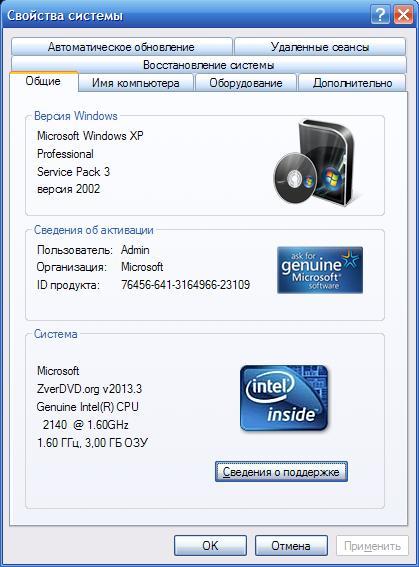

Это потому, что скогрее всего у тебя Win XP как раз 32-х разрядная стоит и соотвественно при попытке установить какой либо драйвер или прогу под 64-х разрядную ОС - выдается соотвествующая ошибка. Т.е. дело в твоем случае не в процессоре (он 64-х разрядный) а в установленной ОС. Т.е. сам процессор позволяет установку 64-х разрядных ОС, но у тебя установлена 32-х разрядная. А посмотреть разрядность ОС можно...
1. на Мой компьютер правой кнопкой мыши, нажать свойства и посмотреть инфу под словом "Система". Если она 32-х разрядная будет отображаться x86. Но правда в этом месте не всегда показывает...
Вот такое у меня показывает:
Второй вариант вообще ничего не показал.
Кстати... мне сейчас пришло в голову, что возможно оперативки у тебя не 3 гигабайта, а 4 как раз, просто Win XP 32-разрядная больше 3 с копейками гигабайт не видит.
У меня было 2 гига - я пыталась увеличить по максимуму. Мне сделали 3 и сказали, что больше не возможно.

Давай добьем это до конца, раз начали :)
Странно что вариант 2 ничего у тебя не показал...
Тогда вот как: открываешь проводник, на диске, где у тебя папка Windows смотришь если на этом диске есть только одна папка Program Files, то это 32-х разрядная ОС, если две папки Program Files и Program Files (x86) значит 64-х.
Также на всякий случай... в самой папке Windows посмотри если ли каталоги в названии которых присутствует цифры 64. Если их нет - это 32-х разрядная ОС.
Одын папка Program Files :(
Новое сообщениеДобавлено: 10 июл 2020, 00:06
Сообщения: 6102
Cпасибо сказано: 2574
5658 раз в 3062 сообщениях
Ну значит у тебя Win XP 32.
Поэтому тебе и сказали, что больше 3 Gb памяти не возможно, имея ввиду ОС.
Теперь вопрос -а может быть все таки есть версии твоего процессора где разрядность только 32, а есть где 64... :hm:
Выясним точно. :) Потому что если все же есть только одна версия твоего проца и она, как указано в официальной интеловской спецификации 64-х разрядная, то те прекрасные люди, которые тебе ОС ставили (за деньги я полагаю?) и про память только в 3 Gb рассказывали - редкостные мудаки, да :11DD

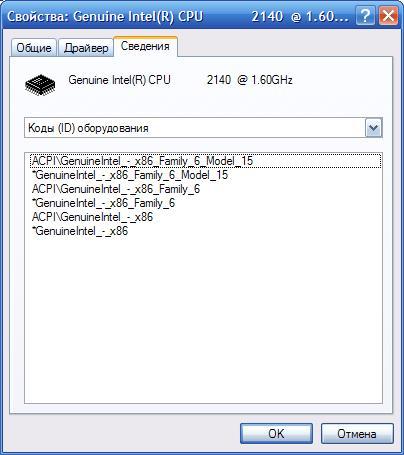

Собственно... 2-х ядерный процессор это уже 64-х разрядный. Ну ладно... проверяем наверняка.
Ольга... все просто, рассказываю попунктно:
1 На мой компьютер правой кнопкой мыши нажимаешь свойства
2 Слева нажимаешь диспетчер устройств
3. Находишь в списке "процессоры", два раза клацаешь на них мышкой - у тебя раскроется список из двух процессоров одинакового названия.
4 На любой из этих двух право кнопкой мыши, нажимаешь свойства
5. В открывшемся окне нажимаешь Сведения
6. На вкладке Сведения по словом "Свойства" открываешь ниспадающий список и
выбираешь "ИД Оборудования"
7. В открыввшейся инфе под словом "Значение" будет встречаться в названиях либо цифры 86 или 32, либо 64.
Соотвественно если там циферки 86 или 32 - значит проц. 32-х разрядный, если 64 - 64-х...
Для чего тебе это нужно: если у тебя проц 64-х разрядный, значит ты можешь установить 64-х разрядную ОС (это может быть и ХP, если семенрку не хочешь) и увеличить оперативную память. Очень может быть что у тебя там уже стоит 2 планки по 2 Gb, а просто твоя ОС сейчас видит из них только 3.
Комп пощустрее работать начнет, проще говоря, без каких либо денежных затрат :yes:
Соответственно если там циферки 86 или 32 - значит проц. 32-х разрядный, если 64 - 64-х...
Увы :(...

Genuine Intel CPU 2140 @ 1.60 GHz
букву E пропустила - E2140
Новое сообщениеДобавлено: 10 июл 2020, 10:31
Сообщения: 5650
Cпасибо сказано: 3241
10266 раз в 4584 сообщениях
32 или 64 ? Если винда 32х то она и не покажет что процессор 64х, ибо не знает о нем
Процессор E2140 поддерживает "Набор команд 64-bit", то есть является 64х
Процессор Intel® Pentium® E2140
Ежик, ты не забывай, что ты имеешь дело с нами - дикими юзерами, спустившимися с гор за спичками и солью :1ROFL: Откуда она тебе могла нарисовать букву E если она в сведениях винды не была указана.
Точно, точно... сама винда может показать, только то, что в рамках самой винды, да... вчера в голову такая мысль в процессе засыпания мне пришла все таки, но слишком поздно :11DD
Ржу я над собой, исключительно, если че...
Вобщем Ольга... надо тебе ставить 64х винду! Зачем тебе это нужно я уже рассказывала. :yes:
